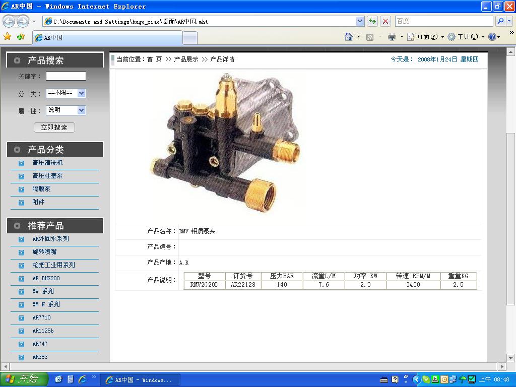

[已解决] 工作压力在1500PSI(约110Bar)流量3L/M的柱塞泵应该用多大的电机(请提供换算过程)
发表于 2008-1-23 16:22:43 | 显示全部楼层 |阅读模式 来自: 中国广东江门
工作压力在1500PSI(约110Bar),流量3L/M的柱塞泵应该选用什么型号多大功率的电机?怎么去计算?

发表于 2008-1-24 09:32:30 | 显示全部楼层 来自: 中国浙江台州
市场上1800PSI的用1.6Kw的带起来都有点困难

) Z1 r: g7 }* q) [2 J完全明白,有同类产品有人取1.1KW 有这个需要吗
