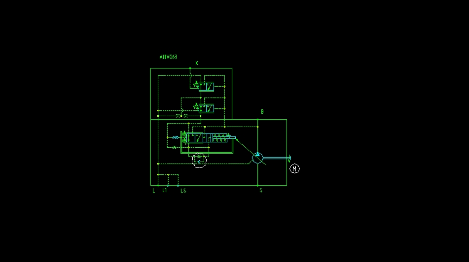

有那位高手能指点一下白色圈子内的阀组有什么用,不甚感激.

并联动态液阻

 楼主| 发表于 2008-1-26 09:21:16 | 显示全部楼层 来自: 中国安徽合肥
能否详细说明,谢谢先.
发表于 2008-1-27 22:17:23 | 显示全部楼层 来自: 中国广东广州
不好意思,我手头只找到A10VO63LAXDS的资料,对比看:作用应当是在各状态切换时,对斜盘摆动起调节功能。没有实际用过这款泵,分析而已。希望晨砂能帮忙指正。

液动变量时,油经单向阀进入变量活塞腔,动作执行迅速稳定,因为工作柱塞起反作用,阻碍变量活塞伸出;
! [2 j0 Z( g. [3 r: H: z( A反向时变量柱塞在弹簧和柱塞的作用下缩回,变量活塞腔内油被挤压出来(加速过程不稳定),为控制变量活塞缩回的速度回油路上加了阻尼,保证变量活塞稳定慢速缩回;

这个应该比较好理吧,这其时是一个单向节流阀,在这里起着稳定稳定斜盘运动的作用:大家都知道,弹簧压缩量越大,回复加速度越大,此处节流子起到液阻作用,使弹簧动平稳,又不至于斜盘动作过量,造成流量变化脉冲过大。" d1 H5 t/ U8 x+ d' M
而压缩弹簧时,弹簧本射就起了缓冲作用,所以不用通过节流子,而通过单向阀直接作用于弹簧。
- Q; A6 Q; U. k9 x) e! P" V其实只要理解了节流阀、单向阀的基本作用,弹簧的基本动作就不难理解在这时的作用了。

楼上说的不错,工作负载需要大流量时,泵很快变大排量,及时供给流量;但当工作负载需小流量时,如果不加节流阀,泵也很快变小了排量。这样来回变大与变小排量,容易引起工作元件形成冲击,使工作元件抖动。

从单向节流角度理解的话理解是没问题,可是从并联上看如果原来控制柱塞来油到阀之间阻尼应该是减小了,斜盘速度变化比叠加前加剧,是不是叠加时原回路要增加阻尼?这样的改进是设计时就有还是应用时临时做的啊?

楼主的图有错误。白色圈子里的阻尼孔被短接,不起作用。应该把短接线断开。此问题咨询过其培训师。
发表于 2008-4-11 15:22:54 | 显示全部楼层 来自: 中国河北保定
楼上说得很对,应该把短接线断开。
