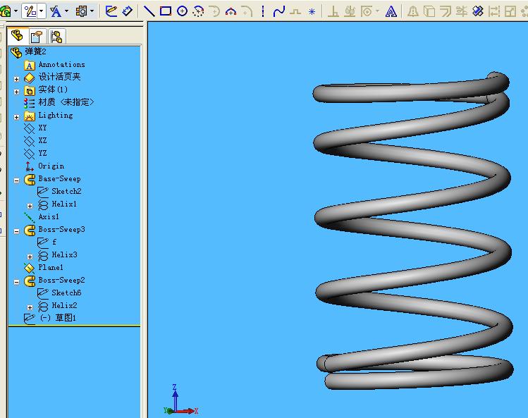

请问两头平面的弹簧怎么画?
发表于 2008-1-23 19:02:22 | 显示全部楼层 来自: 中国浙江台州
1.用FNT直接调用。不过好看尺寸标注乱。
4 q7 s! ?4 Z7 _6 @+ q( w" E2.传送一个模型
弹簧2.rar
360.82 KB, 下载次数: 27

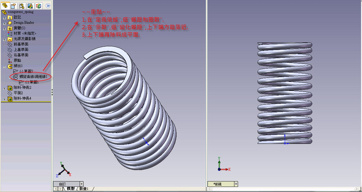

應用螺旋曲線之變化螺距
compresor_spring.rar
1.25 MB, 下载次数: 61
