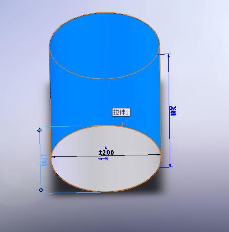

如图所示的椭圆在在卷圆时该怎样下料?是以外圆周长(计算值6151)下料还是以内圆周长(计算值6120)?8 k9 o8 |1 [1 ?  s8 \" l/ `+ ?

我觉得应该以外圆,内圆可能会接的地方会有缝

以外圆来下料的话,下出来实际周长比计算周长长了有将近50mm!是不是考虑应该以中心层来下料呢?

楼上说的在理,应该以中心层来计算下料!

可是感觉这样下出来的料是否还是会长呢?卷圆的时候5mm厚的板有6米多长,它会不会延伸呢?如果会的话,大概延伸率为多少呢?

下料时应以中心层下料

应该以中性层计算展开尺寸,要求不高可以用中心层计算展开,两者相差不多

外圈受拉,卷制后外圈周长会加长,内圈受压,卷制后内圈周长会缩短,只有中性面是不变的,下料的时候要以中性面的长度为准

按钣金的中性层来,一般取0.4吧

多谢各位~~,只是这次下料是以外圆周长下的,可最卷圆后,测量出来的外圆周长比实际长了有五公分,感觉还是不正确~~这次已经费老劲了,下次以中性层再下料试试看吧

用钣金特征安中性层下料,外表面拉伸,内表面压缩

我做过小尺寸的,没怎么明显区别,尺寸大了就不一样了

作一个钣金展开就好了
