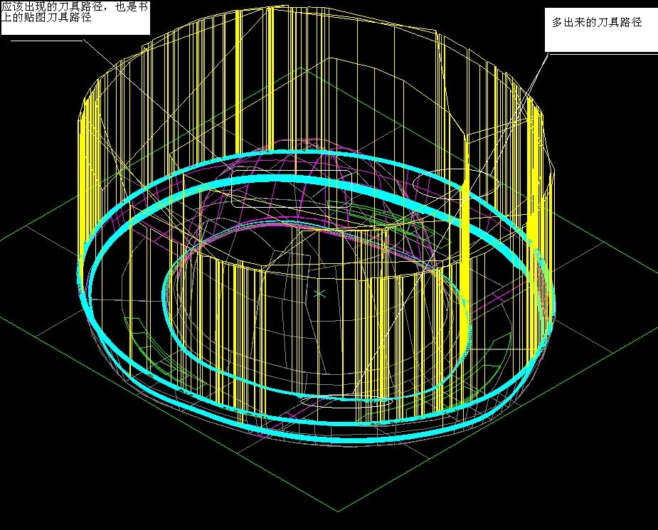

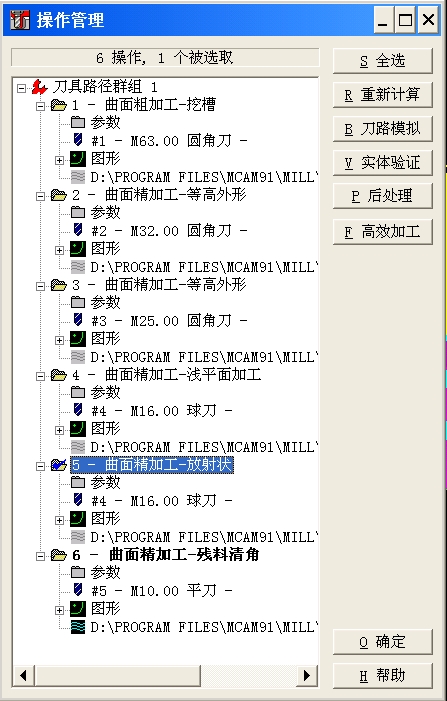

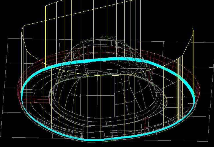

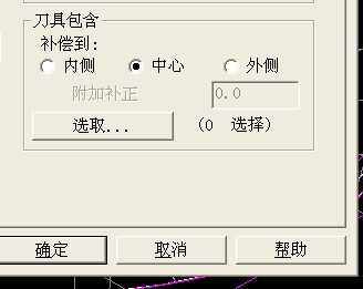

我在按照书上写的做到残料清角加工时出不来书中的刀具路径,请高手指点,谢谢。刚刚学习cam不分,cad部分没有学习!如何设置刀具限制边界?谢谢大家帮忙了。我用的是9.1sp2版的2 |4 J0 ]3 E) v, Z6 j( X  O

做出来了,菜鸟终于做出来了。  作辅助线出来的!$ }$ H) y& ~% \6 y( |% O

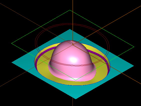

前一把刀是D16球刀,先曲面导个圆角R9( l0 G* u  [. F1 i
求出2个外形曲线不用很准确能涵盖过D16球刀就可以2 L. u; g4 c9 ?4 D4 H1 m
用2个外形做条直纹加工,再用这条直纹做NCI投影加工  l) h8 v# X: x6 R" ]
这种清尖角是比较正统的方式,当然也有其它方式
, P" V% ?( V5 B. q  Z& u6 \8 D具体使用方式你看档案参考
