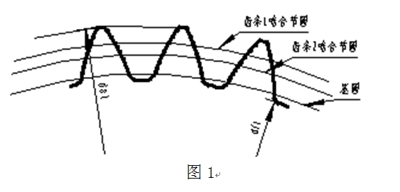

2、滚刀设计原理
' ]+ L) p( Z! s4 o3 J
根据齿轮啮合原理,一对齿轮正确进行啮合的条件是两齿轮的法节相等。因此,齿轮和齿条只要两者的法节相等就能正确啮合。这样一来,就可以有很多齿条与它啮合,由此引出了变压力角滚刀加工齿轮。
: l) b3 u1 U" n8 T% V2 m
图1表示为两个齿条与齿轮的啮合。由于齿条在节线上的压力角应等于在节圆上的压力角(永远等于啮合角),若要采用变压力角,齿轮的法向压力角变到滚刀所需要的压力角,此时相应地改变了其模数和分度圆上的螺旋角,改变后齿轮分度圆处的法向弧齿厚、螺旋角分别与改变前相同直径处的法向弧齿厚、螺旋角相等。此时已相当于已知另一个齿轮参数,则可根据此齿轮参数按传统滚刀来进行设计。
( x6 j: N# @4 |+ e. U  |' t# B! ^3 a! r
4.JPG & ?( o( Y% F" }
