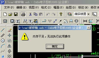

打印总显示内存不足 版本CAXA2005R4 企业版    求助各位帮忙" B: g3 a+ o7 u7 n

没有碰到过你说的问题) b1 Q" j5 ]( N/ F$ Z" N/ y% H
有可能是你的打印机安装程序有问题, `5 K5 s1 D0 P# Q7 C$ j! j
换别的软件的文件打印一下看看,如果能打印则打印机没有问题
3 b0 E. c4 K" A; p& Q' _6 G检查你的软件安装是否有问题4 a& `& t" c3 S( A% Z' N
从新安装软件。
. R5 |; M# u" y4 A( R或则将图纸转换为DXF文件格式,到AutoCAD中去打印就可以了。

印象中这是病毒造成的,记得过去我出过这个状况,杀毒后,就没有问题了。

可以点键盘上的打印,而后复制下来在"画图"中打印啊

会不会是打印机的内存太小,打印时可设在计算机中,就不会出现内存不知的问题。
发表于 2008-2-27 11:34:38 | 显示全部楼层 来自: 中国黑龙江佳木斯
你的打印机内存小,可以升级内存. ,如果打印机支持的话也可以设置.打印机属性---首选项---高级----内存不足时.......... 使用计算机内存  就可以了 我用的是hp430  有打印机没有这样的功能 具体问题具体分析
