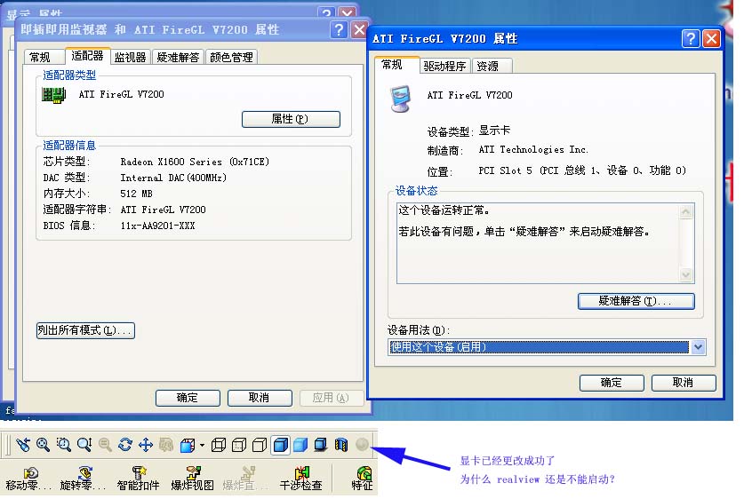

display adapter.jpg 将RADEON X1600 改成ATI FIREGL V3400 或V7200
3 E( I  H, V  B( y+ A/ a7 G更改后系统没有提示出现问题,但SOLIDWORK中REALVIEW还是不能启动! 7 |" t/ T- w* v( j8 c% y: P% ~
看下面的图片:

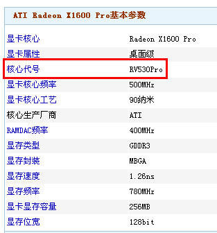

X1600不应该改成V7200的,你先去网上看下你显卡型号所使用的“核心”对照着这里改成对应的型号。

从上图看也RADEON X1600 所用的核心为RV5300应该改成ATI FireGL V3400的,如改不成功多试几个不同版本的专业版驱动,再有要用对脚本。
6 ]" S* A/ `& V+ z
, q& G; U3 W/ N5 N& {[ 本帖最后由 hahap 于 2008-1-24 13:42 编辑 ]

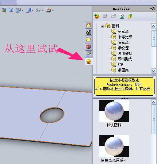

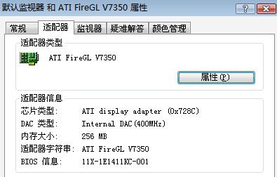

不是显卡问题
看下图: a. c! |0 h: }  G0 q5 e$ _: z8 E) l
