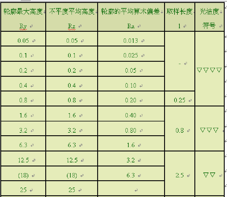

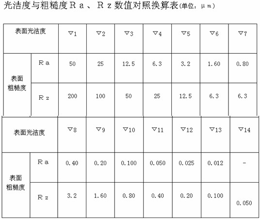

发表于 2008-1-30 15:25:34 | 显示全部楼层 来自: 中国辽宁沈阳
:P :P :P :P :P :P
发表于 2008-1-30 16:17:45 | 显示全部楼层 来自: 中国江苏盐城
解答
三个三角--------Ra1.6左右 2个三角--------Ra6.3左右 7 f5 Z- Z: l" t9 P1 q9 q
1个三角--------Ra25左右 4个三角--------Ra0.2左右( N4 H9 f0 E8 l5 ~6 y
! T, _  c: K8 i- ^, \Rz25---Ra3.2
