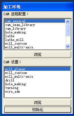

刚重新安装了UG NX 3.0,发现加工环境出问题了。
( z! ?5 K* o6 t/ M9 _# Q正常的是图1,但是现在变成图2了,怎么办??- X0 Q/ L9 M& j1 Y

没有遇到过这种情况,是不是把加工模板文件修改了。

我是重新安装的,不可能改啊。

你把license option的里看看。
发表于 2008-1-24 20:41:15 | 显示全部楼层 来自: 中国湖南怀化
加工首选项,配置?...

可能你在安装的时候没有把如车,线切割,多轴那些功能选中,再装一次,把那些功能都装上,应该可以的

谢谢各位,已解决,把注册表清了一下就ok了。
