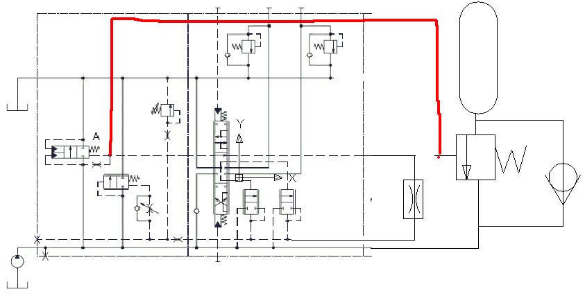

定量柱塞泵+负荷传感阀系统用来分别控制油缸动作和驱动马达.
* r9 T, x* l0 q( ^, B, V由于油缸动作的较少且时间短,几秒就行.选型上泵的流量满足了马达单独动作,当油缸和马达一起动作时,就会略显的流量不足,马达的转速受影响.现在想在系统中加一蓄能器来弥补油缸动作时所需要的流量,不只可不可行.加在泵的出口,或者是加在马达的回路上?请大家积极的发言啊

加在泵的出口。负荷传感系统马达的流量仅受节流阀开口影响,加在这里影响调速。

9619上个原理图看看怎么加不行吗?这个感觉的确有难度。卸荷的时候不但给泵卸荷,蓄能器也卸荷。有动作的时候不但要给动作供油,还要给蓄能器充油。不知道这样行不行。 AutoCAD 20..._2008.09.07.22.52.51.jpg
9 n+ f* u2 A' ]& f3 p) P0 o% x( v
" M! z' y5 a% Q* D9 W! L. T  {7 m2 K以前9619版主上过一个可以断开蓄能器的带蓄能器的系统可以参考。& y: r7 {0 e; V' L+ s7 q0 m

的确,一般都是先导阀块上带一个小小的低压蓄能器.不过总有非常规的.
