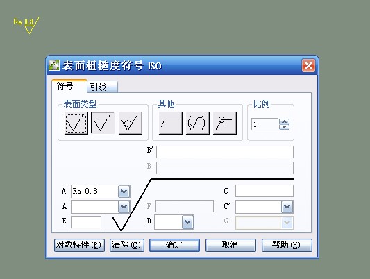

去买个二次开发的附助软件吧,如英科宇的机械工程师,就有这个功能.

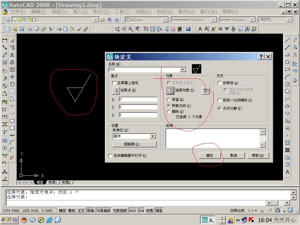

如果不想安装附助软件的话,就对照教程在块定义里做一个粗糙度的块,以后调用就行了。
. B# U% J  t9 r# Z5 V/ Z5 e* a; g
2 a) X7 w7 b2 r$ [/ l 块定义.JPG

把需要的粗糙度符号做成块,定义个名字,保存成块,用时直接插入自己定义的块,就行了,很简单!

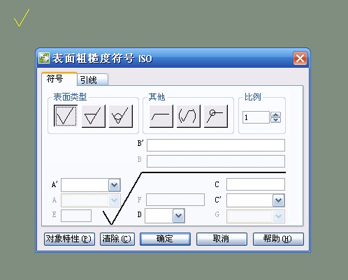

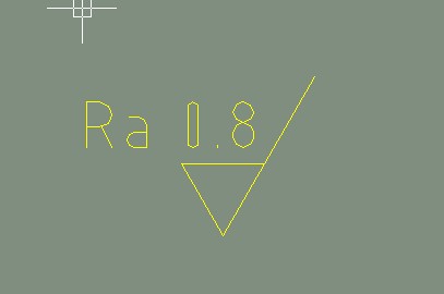

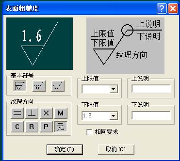

表面粗糙度符号在AutoCAD需自行画出定义成块,用时调出;在CAXA电子图板中可直接选取参数后标注,非常方便:
" o% z" M/ ]& _3 k
