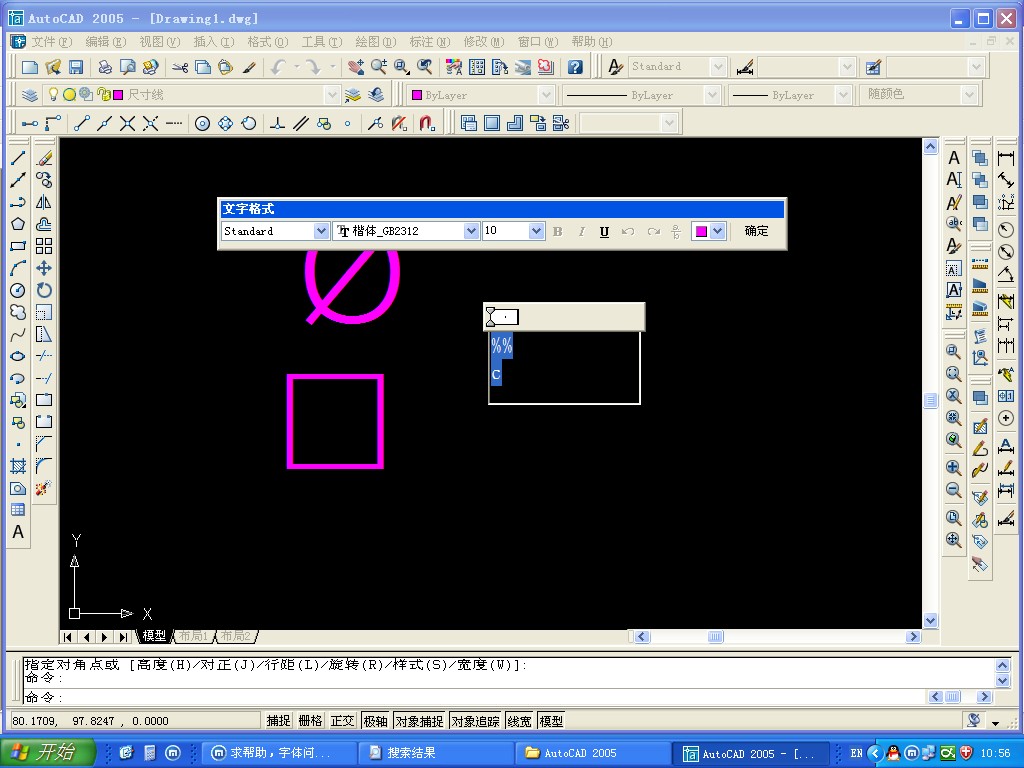

我这台电脑也不知道怎么了
! ^& ~0 ]' O- m7 X1 n$ c凡是中文输入%%c,出来的都是□,其他英文字体就不会,我真的是想解决这个问题的,但是都没人会,烦恼ING7 E; l, ?- L: w) v7 ]0 a3 }
其他电脑只是仿宋321会出现□# R0 c  w: H+ @6 A
我想问下,如何处理这情况,打印的时候,真不方便的,有时候是外来图纸,我不得不借其他人的电脑才能出Φ

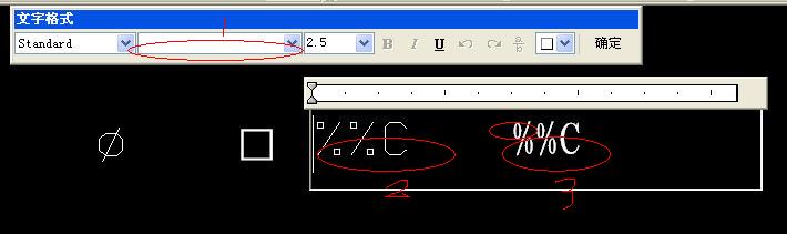

楼主可以用过两种方法来,一,不要用宋体,用系统标准字体“system”,如果中文输入法开着,请关闭;二如图,
发表于 2008-1-24 22:48:04 | 显示全部楼层 来自: 中国北京
从lz图中可以看出在写%%C时,lz采用的仿宋体字型,如下图2中为standard字型,可写出Φ;而3中为仿宋体,写出来为方框。9 f4 ?) e. |. l6 i! S: U
lz可先设定好standard样式,用mt命令直接写一个试试,不要编辑已有文字。
