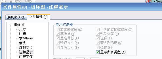

发表于 2008-1-24 15:42:16 | 显示全部楼层 来自: 中国广东中山
回复 1# 的帖子
在工具菜单,选项。文件属性* u% V' ]' Y* [* A( F5 [) d
% d5 k6 |7 {3 m" ]7 d2 T[ 本帖最后由 lai236994 于 2008-1-24 15:44 编辑 ]
发表于 2008-1-24 15:50:26 | 显示全部楼层 来自: 中国上海
装配中的尺寸属于 “注解”对象,需要在装配体中设置显示注解对象(默认模板好像是不显示的)& u6 @# W; Q. p) B' O3 }

 楼主| 发表于 2008-1-25 08:53:36 | 显示全部楼层 来自: 中国江苏无锡
原帖由 lai236994 于 2008-1-24 15:42 发表 http://www.3dportal.cn/discuz/images/common/back.gif" l  G  v8 \9 |& i! `5 b& p0 Q. b
在工具菜单,选项。文件属性
7 d+ M( b8 S7 ~; n4 @2 [1 }, n2 a! G" Q: s- t2 Y3 Q1 t2 h, l
OK!
# d; T9 T5 L8 C( N谢谢LSD的2位
