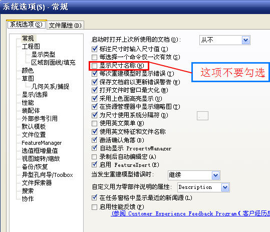

发表于 2008-1-24 16:04:10 | 显示全部楼层 来自: 中国浙江杭州
在工具---选项---常规---显示尺寸名称(不要选)即可。: s  k( J* O( L% `- _

 楼主| 发表于 2008-1-25 10:28:42 | 显示全部楼层 来自: 中国黑龙江哈尔滨
谢谢一楼
佩服,解决我的困扰,当时急于干活,啥也别说啦,好人
