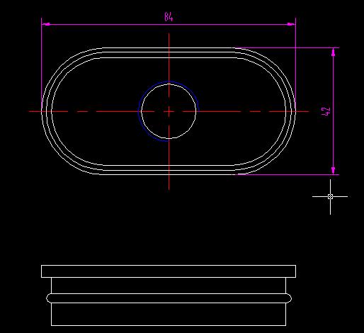

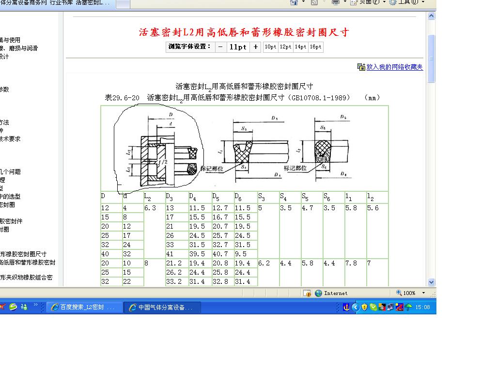

向各位问一下,活塞用L2型密封结构形式,哪个用活塞尺寸,哪个是密封圈的尺寸啊?如下图:$ ]* ]+ {- X* B8 {8 R. t/ ]4 q
活塞选密封圈的时候用哪种形式好啊,我看样品的活塞是这种结构的,可是却选不到密封圈,各位帮一下忙。先谢谢了。

 楼主| 发表于 2008-1-24 15:14:14 | 显示全部楼层 来自: 中国北京
为了和那个图不在一起,我再占一层了,各位帮我看一下,我想要的活塞结构是这个样子的,选什么样的密封圈啊。还行,加密封圈的槽的公差怎么给啊,我这比较急用,请各位朋友帮忙,谢谢了。活塞与缸体内臂一般要多大的间隙啊,我看样品活塞杆的密封和防尘用的是一个密封圈,我这不太好照图片,没有相机,应该用的是什么密封圈啊。

发表于 2008-1-25 10:17:41 | 显示全部楼层 来自: 中国山东济南
左边的图是沟槽尺寸,右边是密封圈的尺寸。对应下面的表。活塞与缸体内臂采用间隙配合。我也只会这么多
发表于 2008-1-28 11:34:53 | 显示全部楼层 来自: 中国河北唐山
楼主如果压力不高可以使用o型圈,配合为f8/H9。
 楼主| 发表于 2008-1-29 08:56:10 | 显示全部楼层 来自: 中国北京
正常工作时要4到6个大气压,最大要10个吧。
发表于 2008-2-3 13:20:52 | 显示全部楼层 来自: 中国河南安阳
同意4#楼的建议,对于异型面建议选O型圈。
