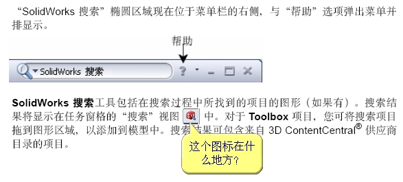

这个功能很有用的,但我安装的怎么没有啊?怎样调出来?

你没有装桌面搜索" G  P2 L! r+ Y0 V* y4 f/ k
" ^$ d" ~- s; r我以前装过,删除了,感觉很不好,你在搜索你硬盘上的文件的时候,你就知道痛苦了

你的桌面搜索功能没有安装,或者安装的有问题。
" y8 F2 z) Q3 d( q) e/ Y+ z你从网上下“WindowsDesktopSearch-KB917013-V301-XP-x86-CHS”安装一下就好了( }- H- a, Y. w+ N( j" o$ L
安装的时候关掉杀毒软件,否则会出错误,提示安装不上。
