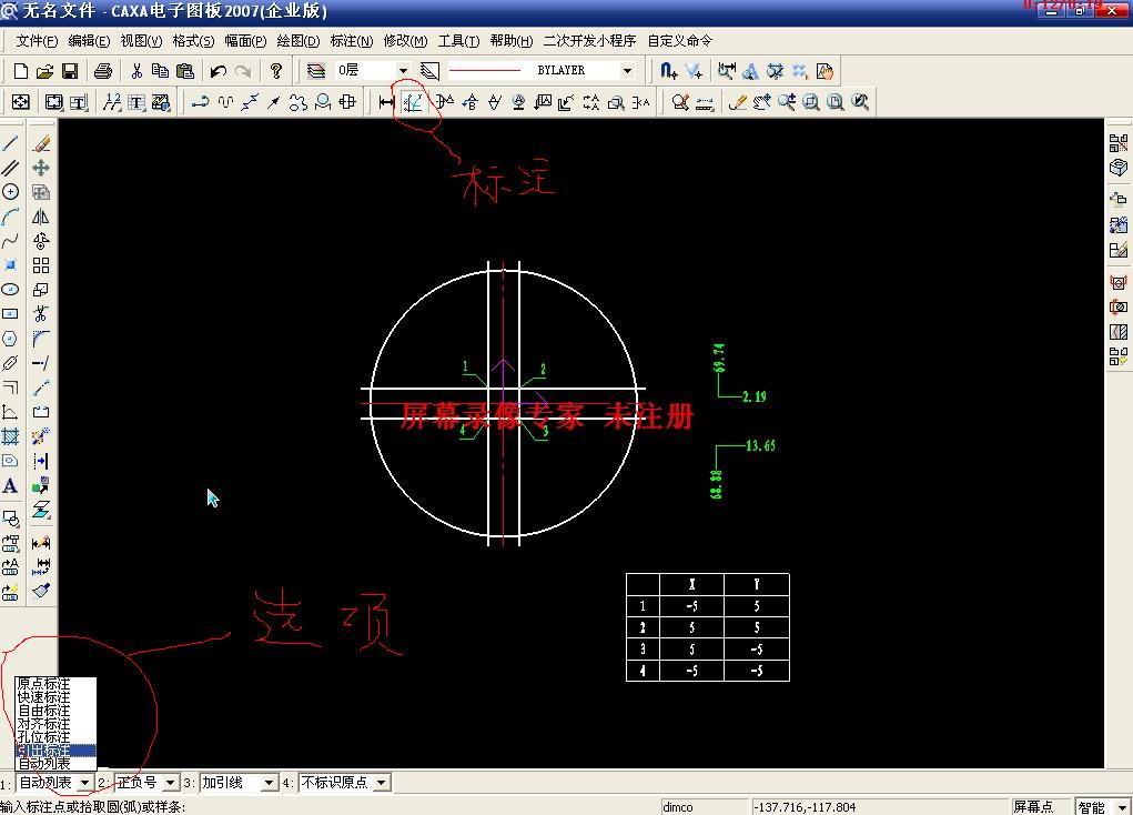

发表于 2008-1-24 17:15:44 | 显示全部楼层 来自: 中国浙江宁波
楼主看看是不是这种标注方式?" P7 L* j+ @8 b2 D) O* y
1.jpg 9 A' Z) [" m8 \' e' D! t1 `* l' L
桌面2.gif % e  Z8 a0 t4 E$ Z0 e" r& S, n
  @) J! h6 [( d+ _1 E( ^[ 本帖最后由 dongchongxiacao 于 2008-1-24 17:22 编辑 ]

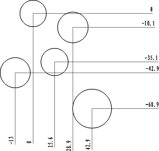

 楼主| 发表于 2008-1-28 13:41:53 | 显示全部楼层 来自: 中国河北保定
就像是这个样子的
 楼主| 发表于 2008-1-28 13:43:31 | 显示全部楼层 来自: 中国河北保定
这是我通过别的方式画的,很不方便。数字都是后加的。

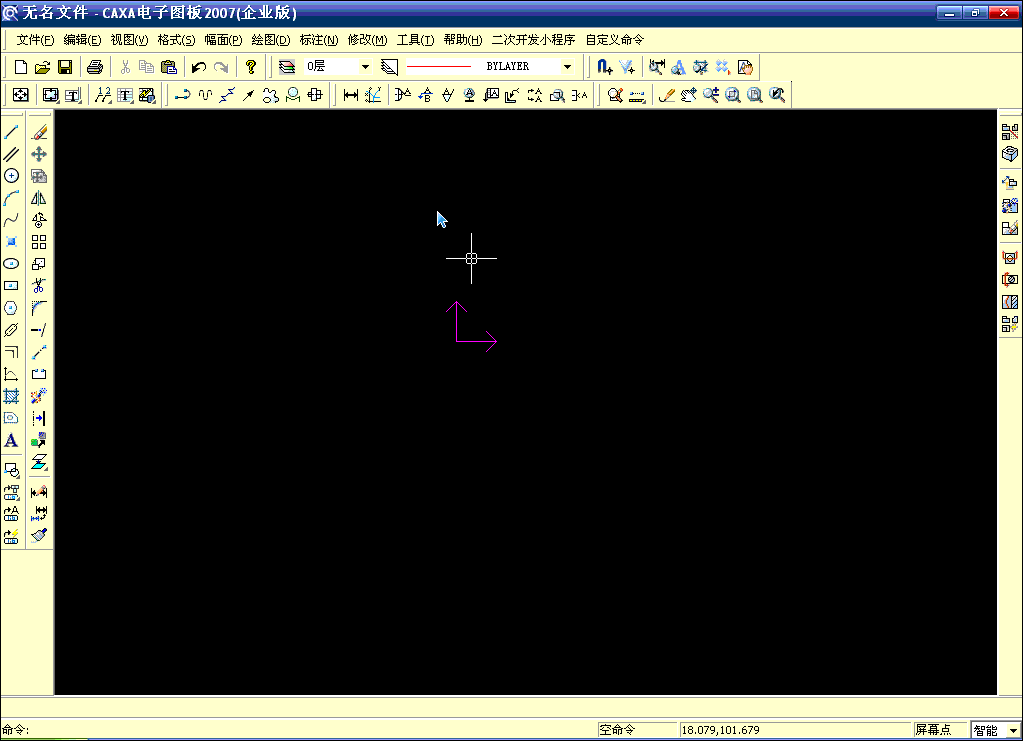

发表于 2008-1-28 15:42:06 | 显示全部楼层 来自: 中国四川成都
坐标标注,这个功能应该有的。
" `8 |; i) R- |0 |
9 h& Y$ @& f0 j) ^  J6 y& l屏幕菜单,“标注”下拉就有“坐标标注”,快捷按钮也有。$ O& M' u. d" t% j8 X9 |
! M; N# M- W, C因为没怎么用过,你可以查下“帮助”的说明。

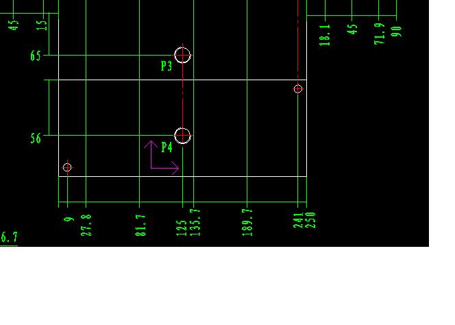

发表于 2008-1-28 22:05:20 | 显示全部楼层 来自: 中国河南郑州
这个应该是坐标标注中的“自由标注”8 N0 d4 p; W- C* a
 楼主| 发表于 2008-1-31 08:53:43 | 显示全部楼层 来自: 中国河北保定
它这个坐标不是固定的
