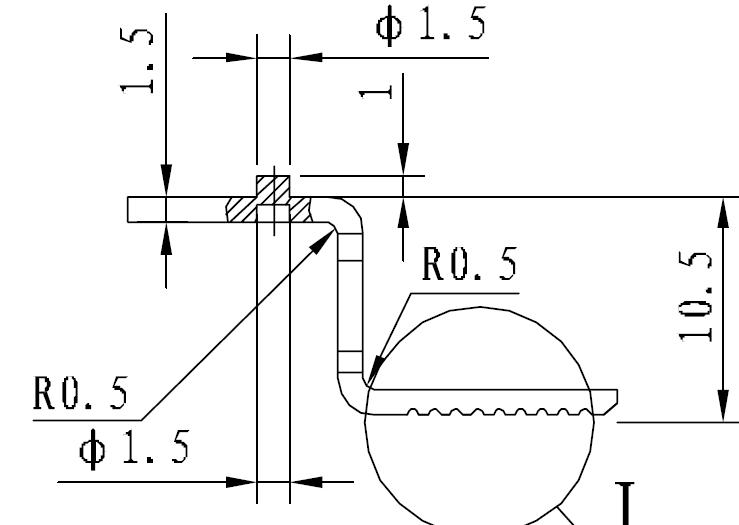

如图,应该可以吧,不过相反意见说圆柱部分和基体会彻底分离,只是没脱开而已,但已没有连接强度了.3 G3 ~1 _$ s4 f4 e( G) J1 i
虽说这种观点看起来很可能,不过铜是很有延展性 的材料,如果做成多次冲挤,应该不会直接脱落,请各位专家发表你们宝贵的看法.

如果对Φ1.5的圆柱的根部进行圆角处理,我认为是可以挤压出来的,而且还有足够的连接强度。

应该可以吧,你看炮弹都可以冲成那个样子,比这变形多多了,还是保持这强度!

完全可以。
' N& L) v+ V6 H* ?; R% c这个类似于精冲工艺,在Φ1.5的圆柱下增加一个较大的反顶力就可以了。汽车刹车片钢背上大量运用了这工艺。

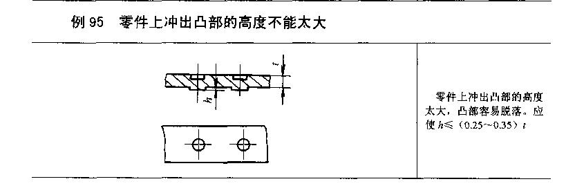

肯定能冲的,有的手册上把这种叫做“冲盲孔”,只不过这个凸台好像高了一点,《机械零件结构工艺性300例》:
$ A. ~1 Q  s4 l9 j8 Q
3 G( e# g- v7 k& ^! ^4 q[ 本帖最后由 lhf999 于 2008-2-13 15:29 编辑 ]
