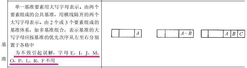

发表于 2008-1-25 11:20:31 | 显示全部楼层 来自: 中国山西太原
形位公差标准中对基准标注字母的规定如下:
参与人数 1三维币 +6 收起 理由
userkypdy + 6 应助
发表于 2008-5-8 16:02:28 | 显示全部楼层 来自: LAN
基准代号的字母采用大写拉丁字母,为避免混淆,标准规定不采用 E、I、J、M、O、P、L、R、 F 等字母。基准的顺序在公差框格中是固定的,第三格填写第一基准代号,之后依次填写第二、第三基准代号,当两个要素组成公共基准时,用横线隔开两个大写字母,并将其标在第三格内。方框为ISO标准的基准代号。应该注意的是,无论基准符号在图样上的方向如何,圆圈内的字母要水平书写。 
