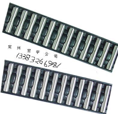

发表于 2008-2-15 13:23:12 | 显示全部楼层 来自: 中国河北保定
我们公司生产一种滚针轴承钢带,可截取任意长度,用于的同的直径.! X. s% o2 Y# E
最大长度可达2米.

 楼主| 发表于 2008-2-18 20:38:47 | 显示全部楼层 来自: 中国浙江宁波
那内孔径大于190的滚住轴承呢?
: L6 O7 \. x: ?# ?感觉就是安装尺寸大了点,从手册上查到的,还请用过的朋友介绍一下?# Y" v0 f1 g0 ^9 l, `! a
) y" @) Z$ c% U3 C' l+ N
另外楼上的,你这种刚带的受力情况如何?一般用于什么场合?
发表于 2008-2-21 20:23:57 | 显示全部楼层 来自: 中国河北保定
用于机床床面及沟槽配合处,作为直线滚动支承.也可用于轴颈大于200mm的径向轴承,可按轴径的大小,截取所需长度,在均匀外力作用于,定型后使用。# j% V0 F: e  a& i7 M0 k
矿山机械上用量不少.有不同和型号也可以根据客户的要求定制
