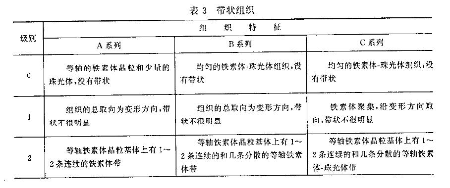

带状组织评级主要从哪些方面评定?谢各位?

请按照GB/T 13299-1991《钢的显微组织评定方法》进行:
" b" |, ?7 V( |1 e+ b3 `% S* T评定珠光体钢中的带状组织,要根据带状铁素体数量增加,并考虑带状贯穿视场的程度、连续性和变形铁素体晶粒多少的原则确定。$ u0 f& b$ q5 Z% s  A) p  Q
表3是对评级图见附录A3中组织特征的描述,由3个系列各6个级别组成。! l- E5 P: I5 Y; }8 {4 r. N- D
A系列:指定作为含碳量小于或等于0.15%钢的带状组织评级。
, }+ ^% Q  O! y% c. HB系列:指定作为含碳量0.16%~0.30%钢的带状组织评级。/ v, c' p) W' ]" V0 q6 [
C系列:指定作为含碳量0.31%~0.50%钢的带状组织评级。

Cr-Ni-Mo合金渗碳钢由于钢中合金元素和碳的偏析,经一般退火后存在比较严重的带状组织。合金渗碳钢制作轿车变速箱齿轮时,必须在锻后热处理过程中控制带状组织级别。为了准确地评定带状组织的级别,首先应计算出Cr-Ni-Mo材料的碳当量,然后根据碳当量选用国标GB/T13299-91中的系列标准。根据选定的标准,除条带数量及连续性外并考虑组织中条带的宽窄,对每次试验后的带状组织作比较准确的评定。
