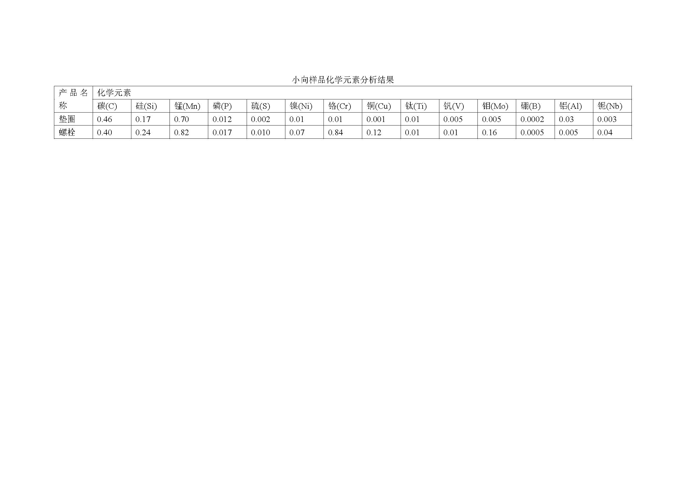

请大家帮忙分析一下这个材料是什么,谢谢大家了

螺栓, 42CrMoA;% H5 G& x4 [8 M) J$ e& J
螺母, 45#.

同意楼上的% P. X4 f( g7 }) _4 X' B" |
垫圈为45#钢! C- n; }8 R  R! ]. ?5 D( D( M" p# @, ]8 L
螺栓为42CrMo
