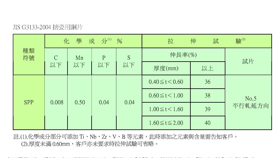

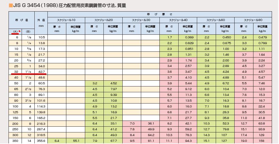

32A SPP  管子规格是多少啊,谁能告诉我啊。
发表于 2008-1-25 08:39:39 | 显示全部楼层 来自: 中国安徽芜湖
32A为尺寸规格——具体为直径为42.7mm# B: i8 H/ R" d6 m) ~
0 }$ f6 m+ r5 W* H; `0 O3 W0 ?
SPP——JIS G3133-2004 涂搪瓷用脱碳钢板和钢带
# d) I: b5 Z* s 5.JPG $ p+ ~  H0 G0 e( I. ~0 y# D, X& h

 楼主| 发表于 2008-1-25 08:58:12 | 显示全部楼层 来自: 中国山东德州
我这个是关于船上栏杆的,如图:看看那个32A和SPP什么意思啊?
发表于 2008-1-25 09:13:57 | 显示全部楼层 来自: 中国安徽芜湖
原帖由 zhaoxiuguo 于 2008-1-25 08:58 发表 http://www.3dportal.cn/discuz/images/common/back.gif0 O3 |. r5 W2 D! R
$ ?% H- l, g. V1 M
. i( o+ B5 Y& F0 E+ aSPP就是指材料,32A是管子规格。2 E* A% b& ~) ]
你这个应该是日本图纸吧?
