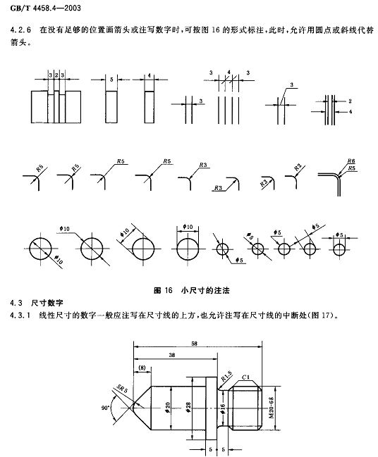

原来我们表示直径的时候是φ100,听好多人说现在有的图纸上表示直径都成D100了,大家知道吗?是不是这样?

没有变,在GB/T 4458.4-2003 机械制图 尺寸注法 中规定圆的直径还是在数字前加φ。在一些设计手册中的示例图或文字叙述中,直径的代号用D或D1、D2……表示。

没有听说有变化,至少目前在我们单位是没有变,关键是如果用D来代替ф,那么恐怕要产生很多误解,毕竟一直以来在图纸上,D不过是个字母,而ф则是正经八百的保留符号,是有特殊意义的。

这个国家的很多标准相互引用,而且都有举例,φ是直径的唯一标注方法,如果要改
0 V# n6 J: S/ Q/ z* _这个工作量大了。2 I( J, S8 w& e" X1 A% \" g
----------------  w& @3 u" H- Z% x
CAD制图中有的时候为了设置的问题常用D代替φ,也是权宜的。

没听说过,还是用φ表示直径符号,用D表示,一般表示为孔径,d则表示轴径。

不是的吧,也不是什么方便不方便,好不好输入的原因,而且标准也没改,很多制图标准是根据国际上来的,不会这样改的,D在工程中常用来表示管子或O型圈,等机械实际应用中的内径表示法。这在工作中是常用的,在画草图中为方便等原因也有这样标的,但在正规图中是不可以这样的,而且是完全错误的。。。
