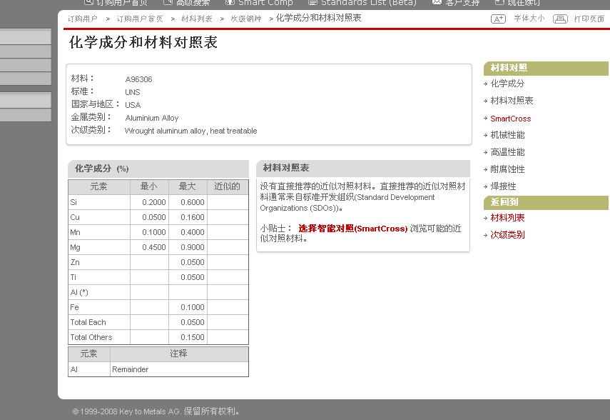

发表于 2008-1-27 10:05:42 | 显示全部楼层 来自: 中国浙江金华
看看 是不是这个
