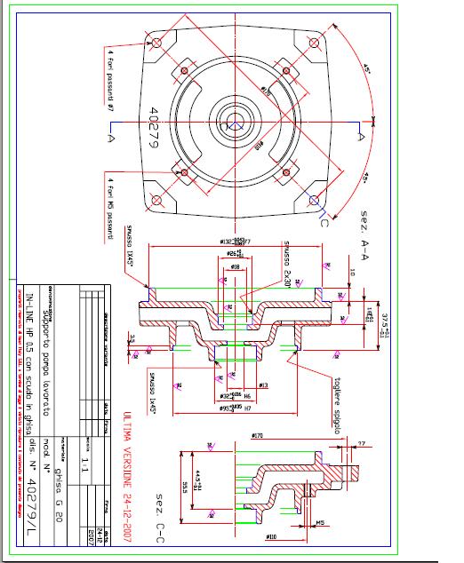

我有Adobe Reader 7.0打开的图纸文件是彩色的,能设置成黑白的打印吗?
8 u3 U# c. \9 a! T# l- Z把截图和源文件送上,那位帮帮吧
40279加工图.rar
31.08 KB, 下载次数: 12

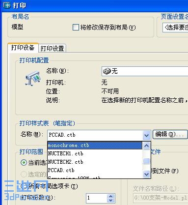

在CAD中这样设置 4 _) X6 U3 z' J& [$ _- R* b2 e& ]
发表于 2008-1-25 16:25:48 | 显示全部楼层 来自: 中国江苏泰州
打印设置→打印样式表→(笔指定)→样式里颜色全选→在特性里选黑色。确定
发表于 2008-1-25 16:29:05 | 显示全部楼层 来自: 中国辽宁鞍山
MONOCHROME样式是黑白的,可以在打印时选取这个打印样式表,不必重新建立打印样式表

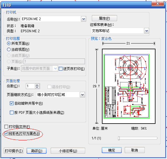

发表于 2008-1-28 03:02:52 | 显示全部楼层 来自: 中国北京
如图,选择“将彩色打印为黑色”- f3 f- H/ u+ W6 P
未命名1.PNG . C2 R  i, E( E, g9 D6 N
7 [" G. m5 x7 _) Y3 N) L: Q) q6 V# }5 W6 V0 T$ o. B
3 o+ t$ n/ ~4 [下面的附件中是做好的黑白的PDF文件,也可以下载后直接打印
40279加工图.pdf
27.6 KB, 下载次数: 9
★新手★ + 3 应助
发表于 2008-1-28 09:19:55 | 显示全部楼层 来自: 中国山西太原
pdf文件一样可以设置打印样式为单色monochrome.ctb
发表于 2008-1-28 09:40:08 | 显示全部楼层 来自: 中国四川绵阳
pdf打印时在打印机属性项可以设置黑白打印。但是彩色图中有些颜色打印黑白图时打印出来非常淡,所以最好还是在设计时将图纸全部改为黑白图为好。
 楼主| 发表于 2008-1-28 11:30:29 | 显示全部楼层 来自: 中国河北沧州
谢谢各位了5 h  C9 r, j  ^# A+ H# U
我有的阅读器不是完整版的,没有黑色打印的选项
: c7 @  c1 q- ^6 m现在好了
