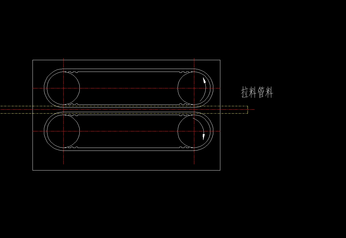

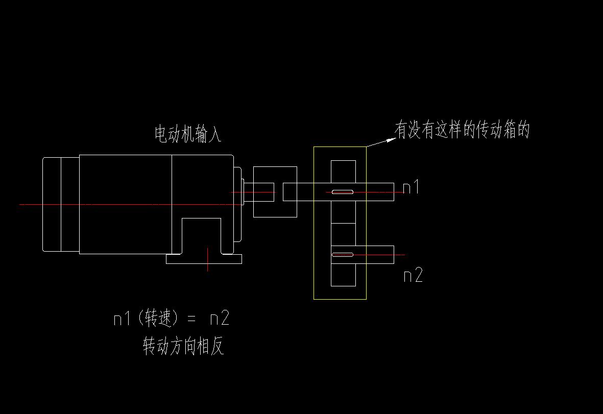

要求是电动机输入经过一传动箱(其它结构也行)后输出为两个轴,旋转方向相反,转速相等。以达到输送管料的目的如图2

当然有了,这个是非常简单的齿轮箱,如果楼主能够提供接口尺寸和使用要求,我可以很容易的给出传动方案。) i+ D% a. x7 \+ e. |

这就是我们常说的分配箱或牙箱,需要提供一些参数才能设计., Q/ W* R; r' L& z( z. b+ e
比如电机功率,转速,齿轮箱输出转速,两出轴的中心距,使用场合等.

像这样的传动箱可以自己设计。
! q9 X& Y* ]3 x采用齿轮传动,轴1和轴2的齿轮齿数必须相等;具体设计方案如下:& s4 K, b* E0 I2 N% R3 o' |" h5 b
轴1的齿轮与电机上的齿轮直接捻和,而轴2 的齿轮与电机上的齿轮间加上一个附加齿轮(改变转动方向的作用)。

这样的传动机构实际应用中有很多,如双轴搅拌机,两个转子需相反方向转,作一对同样规格的齿轮,安装在一个箱体中,主动轴与电机之间还可以通过其它方式减速。

你的箱体中应该是4个齿轮,一对固定中心距,一对可调中心距.
