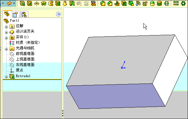

简单的说,一个100*200*300的长方体,如果我想拉伸其中的100*200的一个面,(拉伸长度50),结果变成100*200*350,只是想了解没有拉伸实体的功能?找了半天也没找到!

移动面,有这个命令的,可以实现楼主的要求

应该挺容易实现了,

直接更改尺寸就可以驱动,不过SW2008里也可以点选拉伸了
