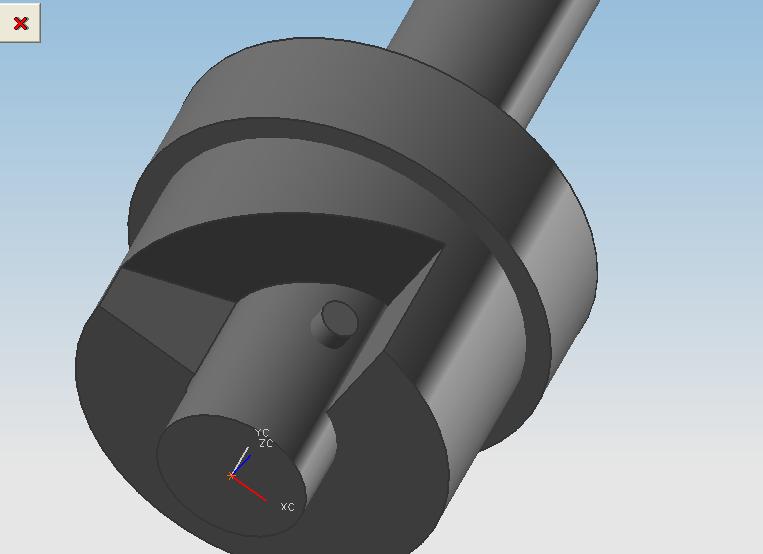

发表于 2008-6-4 23:49:17 | 显示全部楼层 来自: 中国天津
不知道这样的机构行不行
, I* T4 y" j; i: X* X结构如下:6 b) _, H" `8 X3 N9 |# ?8 p
电机轴通过销钉与套筒相连,电机转动时,销钉推动套筒沿电机轴向平移,使得套筒大径部分进入从动轮,从而联动" w9 d* c4 q" N$ ?# u5 g  ^
套筒后面有一回位弹簧,电机不转时套筒在弹簧力的作用下回归原位,套筒大径部分退出从动轮,解除联动关系,就不会被翻转
