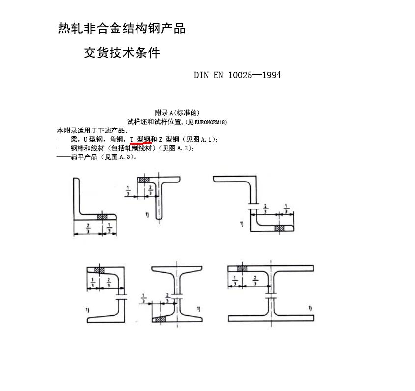

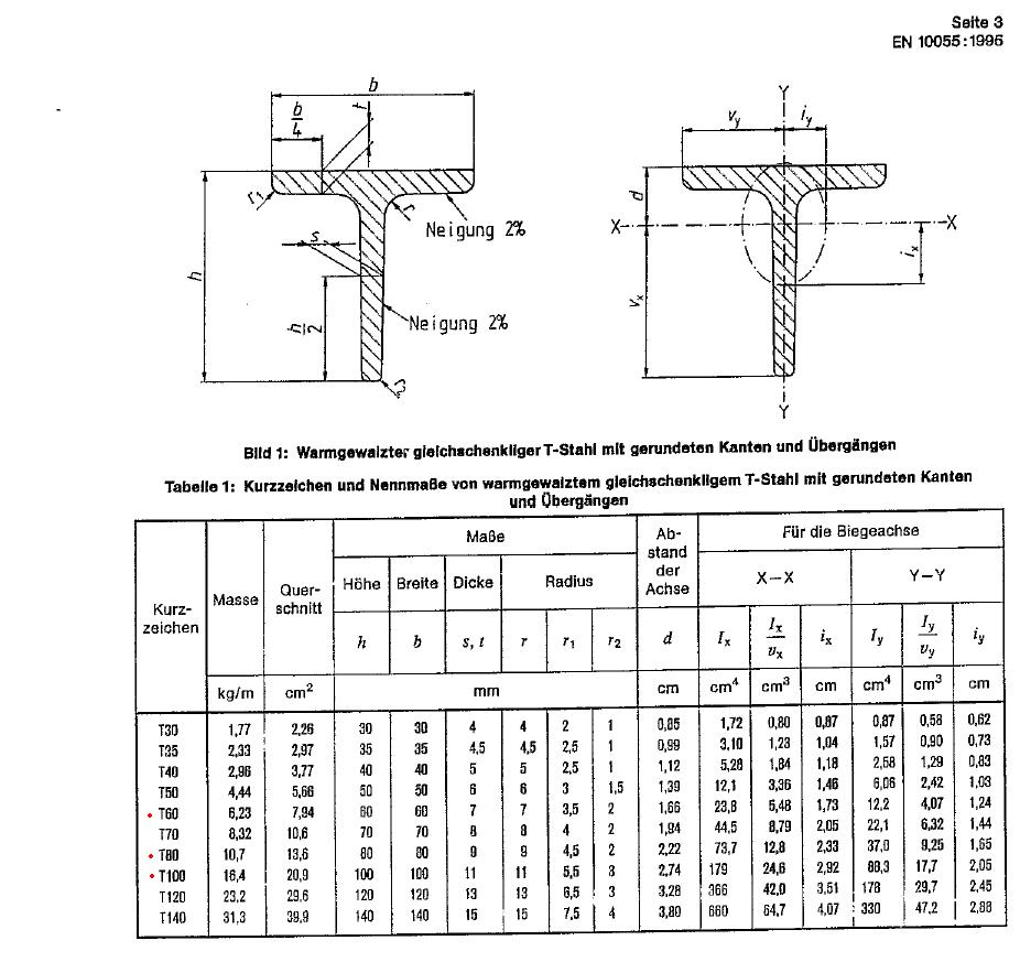

Din 10025,材料T60,T80,T100是指什么

《DIN EN 10025—1994 热轧非合金结构钢产品交货技术条件》2 c0 y0 z. D  r% X% s2 f1 c. |4 M  L
《DIN EN 10025—1994 热轧非合金结构钢产品交货技术条件》中文
6 U/ U- Q7 x$ nT为T型钢# B8 x2 V$ b5 x5 p+ b! c3 v( E
% q# y7 J* Q* j  C1 m0 k& |  X6 S2 l4 j6 |
《DIN EN 10055-1995 热轧等边园弧根T型钢的尺寸和形状尺寸公差》德文版
0 g8 w: C  h6 D( U" Q 3.JPG
