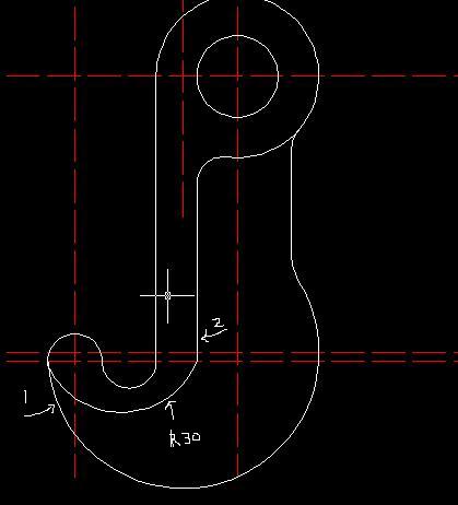

4.jpg ! E( u( ~1 j2 |, P0 n
想在箭头1和2指向的地方画个圆弧(或是画个圆),分别与箭头指向的圆弧和直线相切。半径为38。完成图就是那样的,可是我画圆时候圆总是画在外面,画圆弧又不能与直线相切,大家帮帮忙!
发表于 2008-1-25 17:41:53 | 显示全部楼层 来自: 中国江苏镇江
多给几个尺寸看下 这样没尺寸 别人画出来的不一定和你的情况同
发表于 2008-1-25 17:55:52 | 显示全部楼层 来自: 中国广东汕头
这个你可以利用几何画法,内切半径相减 ,外切半径相加的方法.
发表于 2008-1-25 17:59:18 | 显示全部楼层 来自: 中国江苏南京
尺寸少了直线圆弧都无法定位,没法帮你!

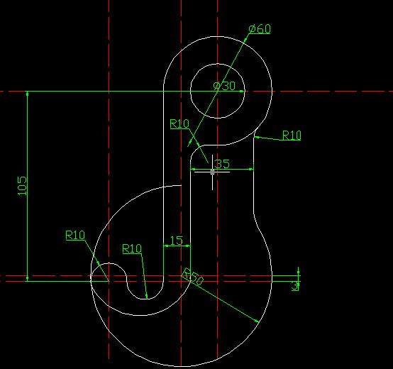

 楼主| 发表于 2008-1-25 18:10:53 | 显示全部楼层 来自: 中国辽宁大连
 楼主| 发表于 2008-1-25 18:12:40 | 显示全部楼层 来自: 中国辽宁大连
内切半径相减 ,外切半径相加的方法" p2 V9 y- r: k# L7 t7 O
这是啥意思?
发表于 2008-1-25 18:44:15 | 显示全部楼层 来自: 中国浙江台州
 楼主| 发表于 2008-1-25 18:57:33 | 显示全部楼层 来自: 中国辽宁大连
这是什么东西??我也不知道啊,这个是我在习题集上看的题

详细说来如下:# ^; i  d! \9 [% y/ g7 X$ R- U
, @3 S: C# ~+ y$ n! Y( R, W+ k9 ^
     待求圆弧与直线2相切,所以圆心应在直线2偏移 (offset) R 之后的新直线上. 9 u  o6 C! t0 J/ D: q7 u: v
# q* M. s3 {3 w% a. o* E
     同时,它又与圆弧1 内切,因此它们圆心距为半径之差. 那么,如果以圆弧1的圆心为圆心,以两弧半径之差为半径作圆,则待求圆弧的圆心在这个新圆上.
5 n5 u* I; r! G3 M% G! x0 S5 _( z$ L6 v  ]
     取新圆和新直线的交点,这就是待求圆弧的圆心.
% H, G2 v& n+ C1 X
+ F8 f3 z$ L+ c5 l/ g& \6 b6 ^
    以上就是内切半径相减,外切半径相加的意思.# [$ A" Y. n/ N; U* X
) a% L; g, t; X/ S) R
其实,cad命令的数学原理都很简单,多琢磨一下自然就知道了.5 M" |9 \; j! r
. K, O: ~4 J6 j) J5 _8 B, t' V[ 本帖最后由 区区何足道 于 2008-1-25 19:46 编辑 ]

 楼主| 发表于 2008-1-25 20:18:30 | 显示全部楼层 来自: 中国辽宁大连
好像明白一些了,谢谢各位!
发表于 2008-1-25 21:10:35 | 显示全部楼层 来自: 中国山东青岛
楼主你这个就是要先找到圆心!可以使用阵列和圆相交找到圆心!然后画圆!
发表于 2008-1-25 21:34:37 | 显示全部楼层 来自: 中国江苏南通
你用圆角命令也行的,而且比较简单。
发表于 2008-1-25 21:57:16 | 显示全部楼层 来自: 中国宁夏银川
可以使用tan命令
在适用过程中可以增加tan命令!. g" L6 N5 a" `$ s( x6 b
如:在绘制两条直线的切线的时候,输入l——输入tan命令可以找到两条直线之间的切线/ L# G; c! ?; @  }- y5 W' y" X$ j7 E
如:圆的时候可以采取tan命令找到相切两个圆的第三个圆,
7 j  V# m7 i  m* y' E很方便的,可以试一试:
发表于 2008-1-25 22:06:04 | 显示全部楼层 来自: 中国山东烟台
将圆弧与直线偏移求出圆心就得了
