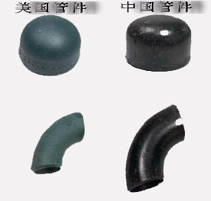

我是刚入管道行业的新手,根据我个人的观察以及网上搜索的资料,发现美国产的管件都是青绿色的,而国产管件都是纯黑色的,不知道这个说法是不是正确,这是为什么呢?只是喷漆的区别吗?' l. h- U) _0 J8 D( z. o+ {

两个图片的区别
两个图片的区别

材料方面本身就不一样吧?都是碳钢的么?

是啊,都是一样的材质,普通碳钢的

如都是碳钢管件的话材料本质因基本相同的,如做表面防腐的话就不一定是什么国家是什么颜色了,而是各个生产产家选用的防腐颜色不相同了,我们经常会把碳钢和合金钢用不同颜色的防腐来做,以更易区分材料。每个生产厂家用的都不一定相同。

我们是管件生产厂家,原因就是防腐油漆的颜色区别,同样的金属不会有不同的颜色
