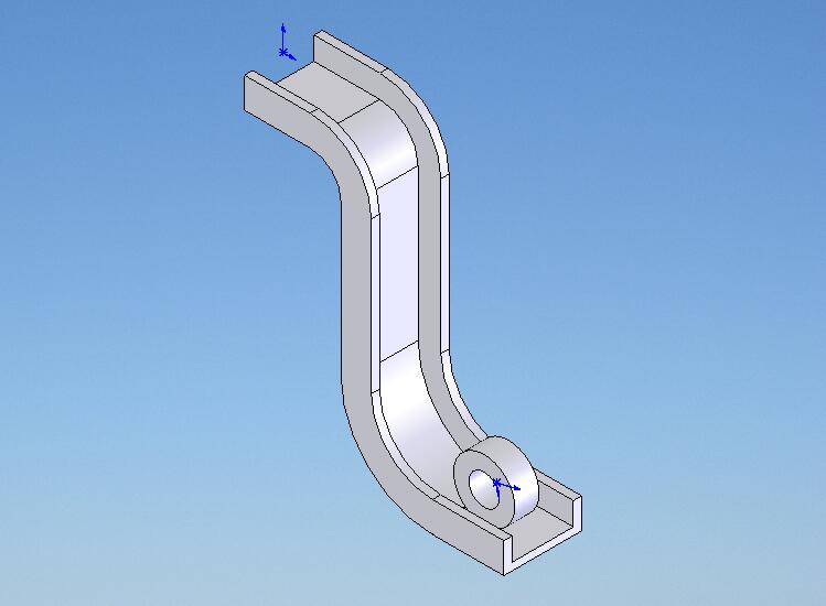

: k1 f$ O2 o) C& ?7 F怎么配合才能使滚轮沿带90度拐角的轨道滚动

把轨道拉伸的线套合成样条,然后相切配合就好了,要滚轮滚动的话,用配合实现不了

发表于 2008-1-30 15:29:51 | 显示全部楼层 来自: 中国湖北武汉
如何把轨道拉伸的线套合成样条?
发表于 2008-1-30 15:37:12 | 显示全部楼层 来自: 中国山东青岛
槽面需要是一个完整面才可以实现!通过放样,制造曲面!就OK
发表于 2008-1-30 15:58:33 | 显示全部楼层 来自: 中国湖北武汉
我把几个面缝合起来还是不行呀? ;)
发表于 2008-1-30 16:06:44 | 显示全部楼层 来自: 中国山东青岛
http://www.3dportal.cn/discuz/vi ... p;page=1#pid2005605% [- L1 c- n. H. u
看看这个或许有帮助!
