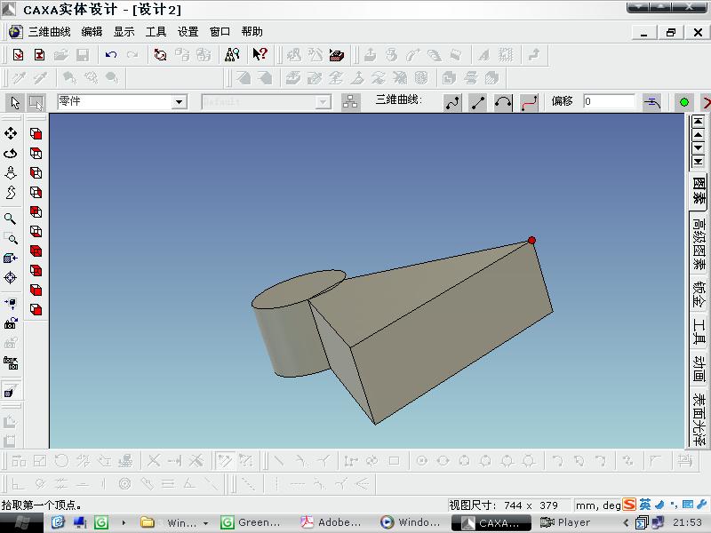

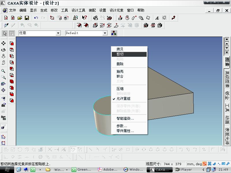

我用的是实体设计xp,看小贾师傅的制作风扇的教程,学着做,在做的过程中遇到几个问题,请高手帮忙解决一下:(1)在做了那个拉伸体之后,要把圆柱体隐藏起来,怎么点右键没“隐藏选择对象”那个选项啊(附件图a)。(2)在拉伸体的一个面上画三维直线,怎么以画不出,点了实体上一点后就不显示线了,再点就在第一次点的地方生成一个短直线(附件图b)。请各位高手帮忙解释一下,谢谢!!

1、在弹出的菜单中选择“压缩”9 I2 [6 u5 ~8 N4 L" \
2、选择第一点后,再选择第二点,两点就有线

非常感谢xiaojuan同学,原来压缩就是把它隐藏啊。
2 t; x0 U0 m8 o第二个问题我又试了一下,好像直线只能沿那个平面的法线方向画,无法在平面内画直线不知道为什么,还请 各位指教4 C& {2 H4 e/ |5 o; N. T* k* d8 J

用鼠标能在拉伸体的一个面上画三维直线,但不能将直线的起点或终点设在拉伸体内,如要将起点或终点设在拉伸体内,只能用坐标了(我用的也是XPr2版)

感谢二位的热心帮助,今天下午我也用坐标试了,只是觉得坐标总是不太方便,看来只能用坐标了
