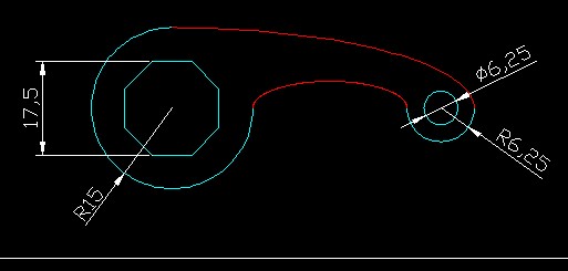

给你两个平行圆,分别在这两个圆的切点上画一个四分之一的椭圆,请问这个怎么画啊?急需帮助,谢谢

 楼主| 发表于 2008-1-26 11:17:37 | 显示全部楼层 来自: 中国浙江温州
就是两个圆的圆心在同一条直线上,圆的半径不限

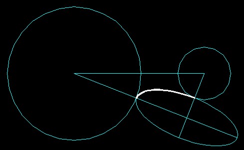

发表于 2008-1-26 15:08:01 | 显示全部楼层 来自: 中国广西南宁
是这样的吧

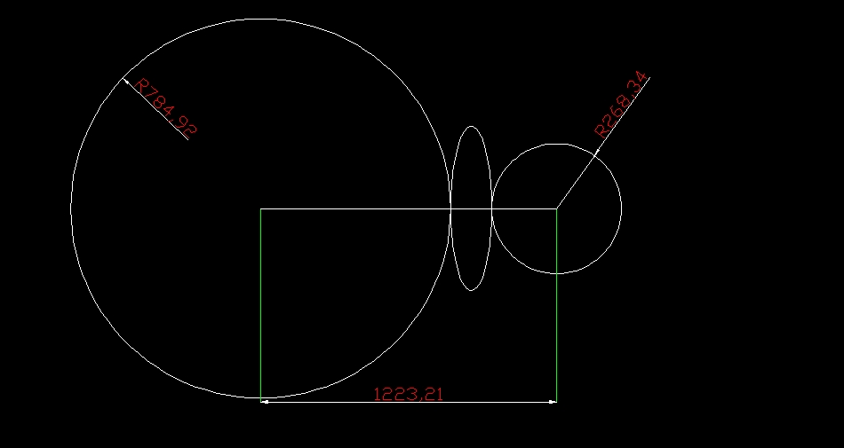

发表于 2008-1-26 17:27:26 | 显示全部楼层 来自: 中国四川绵阳
4分之一是设么意思,是长半轴与短半轴之比吗? 5 H" }: }# d. K" a" u) k( [) x
约束条件不够,可以画很多个椭圆的,这样画可以吗?

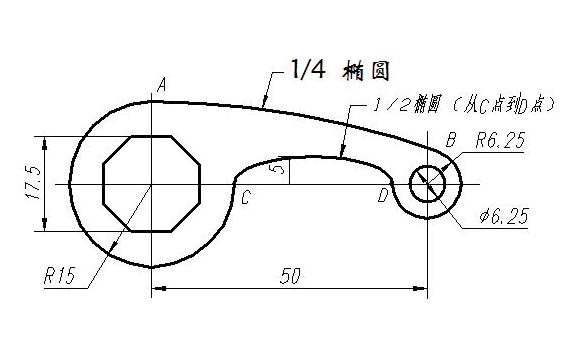

 楼主| 发表于 2008-1-26 19:08:50 | 显示全部楼层 来自: 中国浙江温州
2.JPG " b$ C9 j& s, O6 x. k) B$ Z
不好意思,刚刚不知道图片怎样上传,所以讲不清楚

发表于 2008-1-27 18:25:30 | 显示全部楼层 来自: 中国北京
按你图上标的一个一个画就好了
, I9 n: f( R1 \6 Hlz应该先看看椭圆的命令怎么用,各个参数的意思

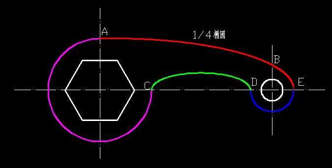

发表于 2008-1-28 10:56:43 | 显示全部楼层 来自: 中国山西临汾
原图中尺寸标注有问题R6.25应该标注在DE段圆弧上,因为圆弧ABE为1/4椭圆,E应该为大椭圆的右端点,另一个端点以六边形中心为中心与E点对称。我认为原图为:
发表于 2008-1-28 11:11:08 | 显示全部楼层 来自: 中国北京
按楼主上传的图片看,还是十五楼朋友的意见对。

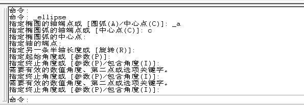

发表于 2008-1-28 11:52:18 | 显示全部楼层 来自: 中国广东东莞
我认同15楼的,是这样吧!用椭圆弧命令,按C,按提示可画出大的!小的就更易了!" @- Z, G; [  m( |, C! U; ^, v
