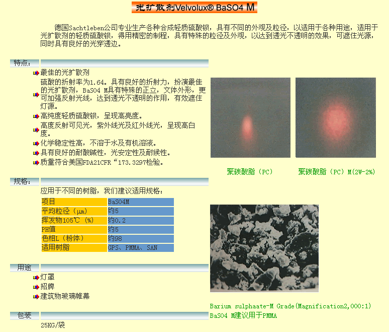

2楼说得很对,从网上搜了一下光扩散剂,作用同楼主要求的一样。见下图
