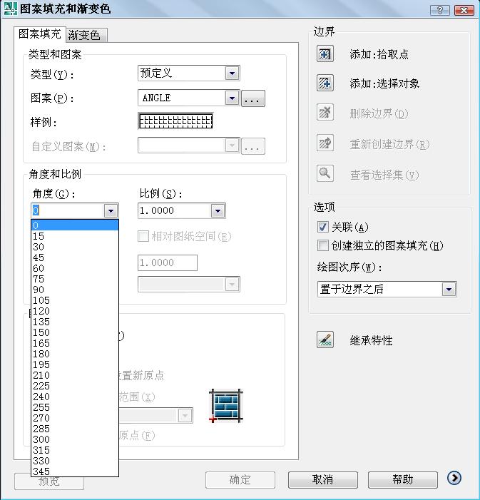

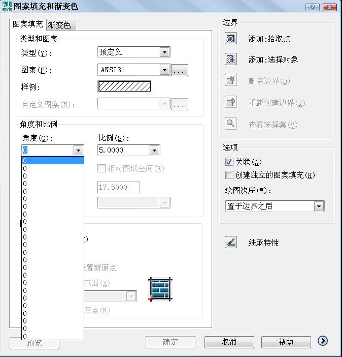

我在CAD2007中在更改剖面线的角度时,发现所有的角度都为0,并且不可以更改,请问还有别的朋友碰到过这样的问题么?有解决的办法么?
' B7 Q( C6 J9 E0 f" L3 w 1111.JPG + c  b, \) c' G) q  k3 y) |: o! e

再新建一张图纸上诉问题,就不存在了,我分析估计可能是CAD的模板问题,或者可能和三维软件生成的图纸有关系.9 B8 ]4 \  ]6 F* @4 K- i

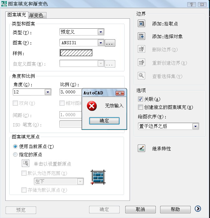

% b; `. F2 M% G2 H. A' e手动输入时,提示无效输入!
, S: ^' ^- C: F  q 无效.jpg / I- `" f# G6 ]- G  i  ]% v0 L0 m
在单独SOLIDWORKS中生成的图纸中,没有问题,在单独的CAXA转化后的图纸中,也没有问题,可今天在包含两种文件的图纸中又出现了这个问题,在其它文件中正常.具体情况我还在观察.

http://www.3dportal.cn/discuz/vi ... E6%CF%DF&page=1  5 S% T. j: ~$ I, [: D
这个能暂时解决
