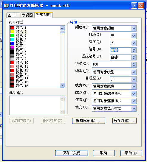

要是将彩色的打印成黑色你可以这样设置打印:
发表于 2008-1-26 15:19:59 | 显示全部楼层 来自: 中国河北邯郸
即在打印样式中,用颜色设置打印,所有彩色线设置成黑色的,还可以设置线的粗细。
发表于 2008-1-26 15:51:04 | 显示全部楼层 来自: 中国北京
将打印颜色设为黑色,笔号改为7。
