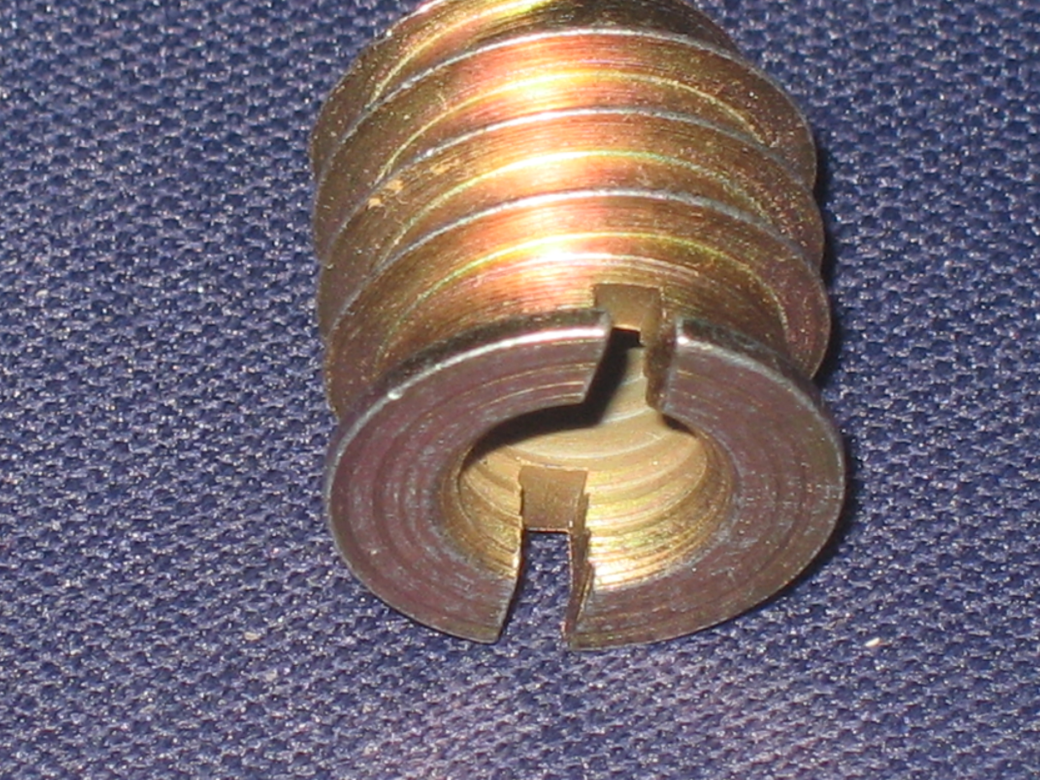

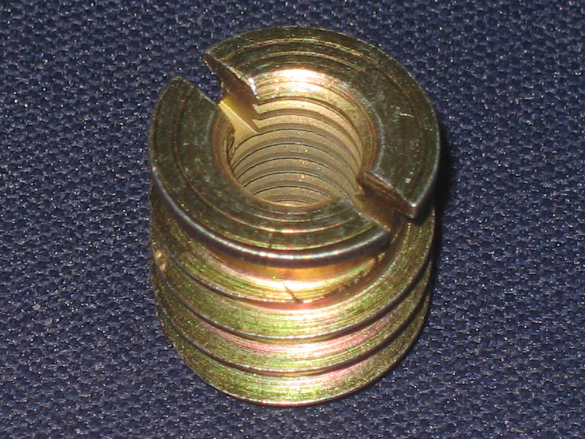

想请问各位图中这种木板用的螺套(外面为那种自攻木螺丝,里面是M螺纹)的相关信息,GB中有没有这种东西,请大侠指点一二

从图片上看,外面不是自攻螺丝,是60°(55°)螺纹,可钻孔后攻丝。孔中不是普通粗牙螺纹,像是梯形螺纹。可进行一下测绘,螺套可以加工,木板上的螺孔如果能购到丝锥就用丝锥攻丝,若没有也可将外面的螺纹改成标准螺纹,这样以后就好办了。

是我说错了,外面就是那种在板上打孔然后就可以直接装(拧)了,不过里面就是普通粗牙M8    我想问一下,像那种高密度板可以攻M螺纹吗?

你是用在什么板上啊!一般来说螺套是可以直接拧进去的(先打好孔就行了)

我现在就想买图上这东西,就是不知道在哪有卖啊

这不是螺套,而是内外牙螺丝,主要用于家具行业的木材固定,作用是提高握钉力及宜于频繁的拆卸。

呵呵,感谢楼上提供的信息,等我去家具城转一下,谢谢楼上
