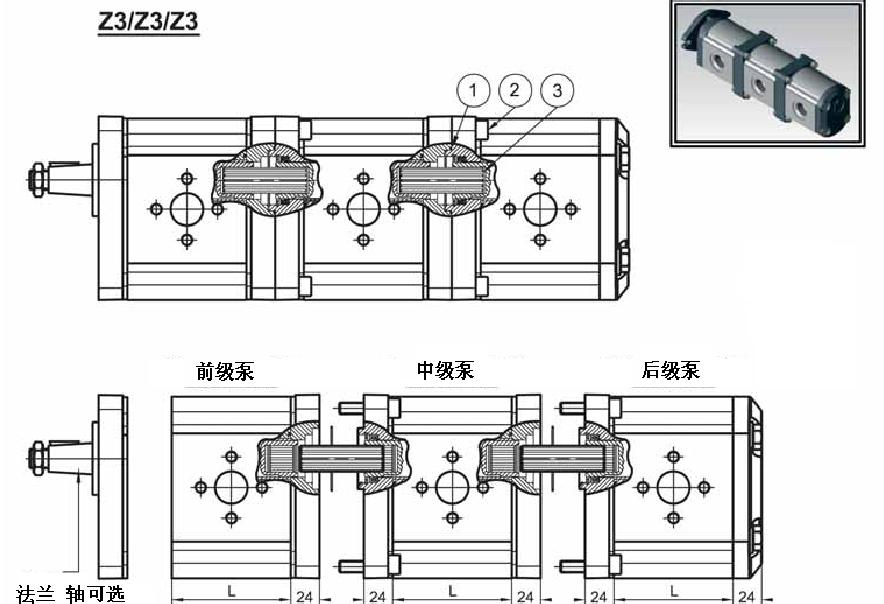

发表于 2008-1-30 09:06:48 | 显示全部楼层 来自: 中国上海
我有这样的3联的齿轮泵呀!. @$ ?" \7 |/ E( {% R9 P
铝合金体的1 T0 G; E9 z2 K6 _$ R8 F6 e! j
压力为280bar左右8 Q, ~" m% r+ ]- e5 ^  r, q0 O% k
现在上传点资料上来,大家看看!
3-Z3系列.part1.rar
1.96 MB, 下载次数: 26
3-Z3系列.part2.rar
1.96 MB, 下载次数: 26
3-Z3系列.part3.rar
1.96 MB, 下载次数: 23
3-Z3系列.part4.rar
1.16 MB, 下载次数: 26

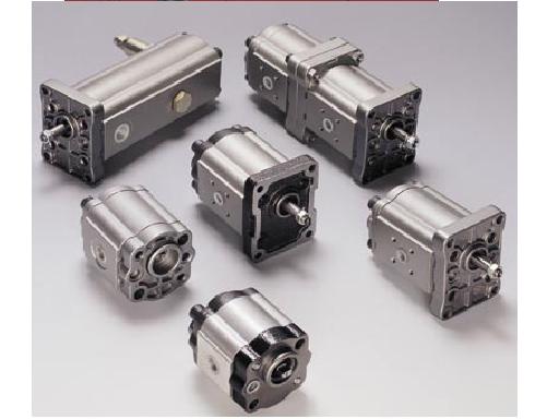

发表于 2008-1-30 09:09:36 | 显示全部楼层 来自: 中国上海
下面的图片和上面的资料只是一部分,因为东西太大了!( L2 F: F6 S+ a% E. W$ A# q, ]
像排量为10的资料,我没有传!& k% ?# F3 I% J
希望能对楼主有所帮助!!!!!!!!!!
