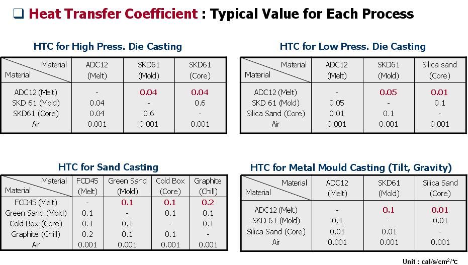

在模拟中,空气、造型实体、模具的传热系数设置。
  x- _. s: n9 @; vMg合金产品,钢制模具。
, V% N8 i% [; ~谁知道如何设置传热系数啊?

下面这张图也许对你有点帮助吧

这个图片的单位为CAL /S/CM^2/C
8 E$ g/ c. r# a" X而软件上的单位为W/M^2/C .8 W& L+ B: o0 {" {: ^$ H9 V) s
是不一样的 ,所以不要按图片上的参数设置,因为那是不对的。
发表于 2009-3-31 11:26:42 | 显示全部楼层 来自: 中国河北邢台
在文件菜单中的pref中改一下单位制式就行了
