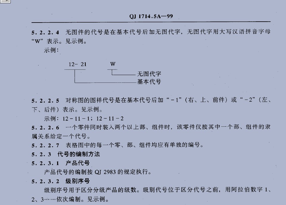

在标准QJ 1714中,列举了一个对称件编号规则7 y3 X, |7 S% s$ ~- {
很明显,这两个对称件属于12-10组件的下一级零件: t  c+ |& t$ ~. y( z; N
6 M; m+ T) H9 V: |) Z$ @: t$ Y
如果一个对称件属于12-10,另一个对称件属于12-20,如何编号?
6 n$ j# o3 m7 t$ f- [, ]" u不知大家可否有此情形?* I$ J0 ?* p8 T3 P4 @" a

可以这样处理:0 ~& B# _4 _4 D* u
假设属于12-10组件的对称件编号为12-11,属于12-20组件的另一个对称件编号为12-21,0 i6 H  t6 M, R) q1 d* L; f( f
在12-11图样中的技术要求中加一条:该零件与12-21对称
