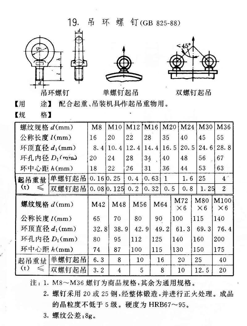

救教一下如何计算螺纹可承载的最大重量?

螺纹的比较复杂! 一般的适用螺栓的剪切强度就可以!

查一下材料的抗拉强度

究竟要“救”的是什么?
$ l0 \9 Y  P, W. x
' _9 T# n  r( N/ d& n7 y' {0 n吊环螺钉的承载能力可以直接查GB/T825-88 《吊环螺钉》,标准中有各种规格吊环螺钉的最大起吊重量。

吊环的强度关键是螺纹的抗拉强度,无特殊要求的按4.8级的螺纹强度。

查(或测)出螺纹的小径,以此计算出截面积,查出材料的拉伸强度极限,取安全系数,算出许用应力,与算出的截面积相乘,即得出该吊环螺钉所允许起吊的重量。或直接查手册吊环螺钉所允许的起吊重量。

吊环螺钉上有的。你可以参考一下
你可以参考一下
