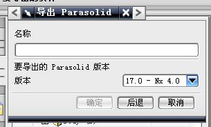

发表于 2008-1-27 11:33:50 | 显示全部楼层 来自: 中国山西朔州
文件——导出——Parasolid。会弹出的“导出Parasolid”对话框,在“版本”下拉框中选择你要转换的UG版本即可。
 楼主| 发表于 2008-1-27 11:56:53 | 显示全部楼层 来自: 中国江苏苏州
原帖由 sxsanyi 于 2008-1-27 11:33 发表 http://www.3dportal.cn/discuz/images/common/back.gif5 l9 y. Q' y% C+ O0 v: A) L- ?
7 s' H8 c1 ]+ x& U! H' e
多谢了!红叶

发表于 2008-2-20 11:10:17 | 显示全部楼层 来自: 中国浙江温州
我使用导出后,输入文件名,点击确定,就成了这样,并没有什么反应啊?
