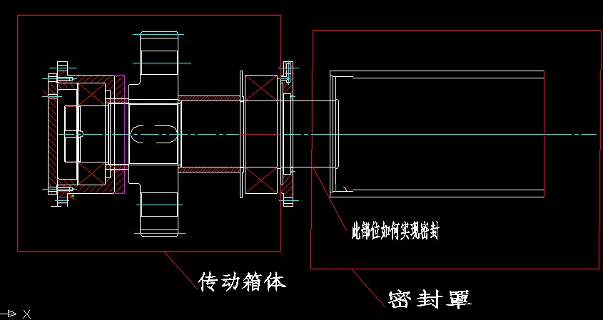

我最近在设计PE纤维行业用的五辊牵伸机,现在遇到一个比较棘手的问题,牵伸机的辊轴要进行密封!对辊轴轴面进行动密封能否实现呢?轴的直径140mm!我的电脑现在不能进行贴图,不知道这样描述是否清楚! :L

根据你的图片,首先密封罩要按辊轴水平中心线对开做成上下结构;设计加工哈夫式带法兰结构的轴套(1.先粗车带发兰轴套;2.上铣床将轴套对中锯开;3.将两瓣轴套合拢点焊;4.精车轴套,内孔直径大于辊轴0.5~1mm,并在内孔车两道宽6mm梯形沟槽;5.在法兰处钻4-φ9连接孔;6.敲开焊点,修除毛刺。);在密封罩上与轴套法兰相连接位置钻连接孔后并用螺栓连接。安装密封罩时,在轴套槽中嵌入合适的毛毡来进行密封。$ H( M' B  n; h' c; m: V

首先谢谢楼上的帮助,我有几点不明白:
; y6 z) `0 C# d4 a1、哈夫式带法兰结构的轴套!按照你的意思,设计两个半圆,把轴套住,在半圆槽之间嵌入合适的毛毡来密封。如果这样,是不是这个轴套会跟轴一起转动呢?

楼主没注意这句话“在密封罩上与轴套法兰相连接位置钻连接孔后并用螺栓连接”,也就是说将轴套法兰上下两瓣分别与密封罩用螺栓连接。

最简单是在这个部位设置密封槽,安装骨架油封。

还有一点要补充的,我这个轴要浸到水里,里边含有二氯甲烷,是有腐蚀性的,所以必须要密封好!!

转速大概在800-1000/min

1建议楼主把右侧密封罩通过左侧的轴承端盖处进行连接,这样就可以实现整体密封,不需要对运转的轴处进行密封;2楼主可以在轴上安装简易的类似迷宫密封的装置进行密封;3楼主可以在密封板与轴相对转动处用厚板开槽安装密封圈。* M7 i' |! u; `  K* ^
以上意见中1、2为非接触式密封,不需要维护,3为接触式密封,对轴的机加工要求高些,且需要定期维护。

建议
) [% U" |: w) }! |0 M9 ]1.密封罩在轴的位置加法兰盘。! |. ]9 R" f2 e' B; D
2.法兰外加分体式盘根密封环。/ T% S4 m  i6 F
3.采用盘根密封。盘根有标准。
# d* r1 p, ~6 l4.具体尺寸可以查手册。

建议在密封罩处加法兰盘.(对开的),装骨架油封密封.

1.工况压力?2.工况线速度(已有);3.工况温度?4.工况介质(已有);5.在该部位空间能许可的密封的最大径向和轴向尺寸?能给出的密封费用多少?在此处的动密封的设计应根据具体的要素来综合择定,缺一不可(楼主的描述有些不清楚)。
