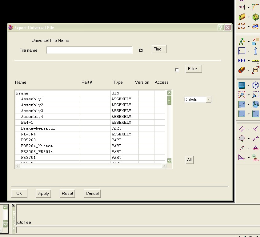

发表于 2008-1-28 14:22:36 | 显示全部楼层 来自: 中国江苏苏州
在右下角Prompt 窗口键入命令/xto f ea  然后选择你想要导出的文件就可以了。二楼的方法的确是不可以的。
6 Q# ^. P% `" v7 @  ~( ^4 f如图所示, O' u: B' X8 G1 }& H: i# z
* L) c1 I' o3 p4 i. U0 r
[ 本帖最后由 justin.chu 于 2008-1-28 14:34 编辑 ]

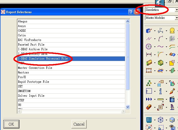

发表于 2008-1-28 18:26:58 | 显示全部楼层 来自: 中国台湾
如图- ~, e! N+ c) D( ]# S# [& V
先切换到
& b. X0 L; r* n5 D. Q; H; dSIMULATION
1 p2 F$ T5 b7 x- Q' o- G7 u
就看到输出选项了
$ X- V, Z4 C$ f" v2 {* p, s( M请试试
" n; J8 E8 X  `. s% r; h( u5 b6 U5 ]" Q
li5jun1 + 5 应助,解决问题

 楼主| 发表于 2008-2-3 14:41:32 | 显示全部楼层 来自: 中国吉林白城
非常驻感谢6楼的朋友,我按你说的方法做出来了,太谢谢了

发表于 2008-2-12 14:29:48 | 显示全部楼层 来自: 中国台湾
還有一個更簡單的方法,' t# k$ O( e2 b4 [' _+ H
只要在輸入區打上 /xto fi ea
, o) K; E! {3 Q1 q* n$ u5 s就會跑出unv的輸出畫面了
