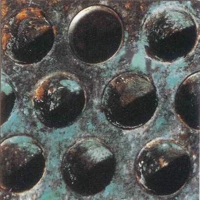

发表于 2008-3-3 13:01:55 | 显示全部楼层 来自: 中国上海
可以采取机械清洗,如塑胶弹、高压水、胶球,也可以采取化学清洗,如弱酸、中性清洗剂等。

22222222.jpg : V! H- {& F3 G% k
7 j2 c! R5 G4 E. \( `
! F' s. F0 r1 s) T, @3 P/ D$ @; `" I 1111111.jpg / p: r( S& n" B. ^# p) i+ y
  b3 t: C9 V/ u1 N# Q
不锈钢多向扰流强化管与铜管的
" e+ u2 W% b# {& Q6 B" u& N& `腐蚀与结垢情况对比
# A. Q9 T5 Z7 d9 Z$ V6 g  t' C) g(上图为内壁对比,下图为管口对比)
5 r7 M5 j& D" y/ z' R7 Q% H$ I
