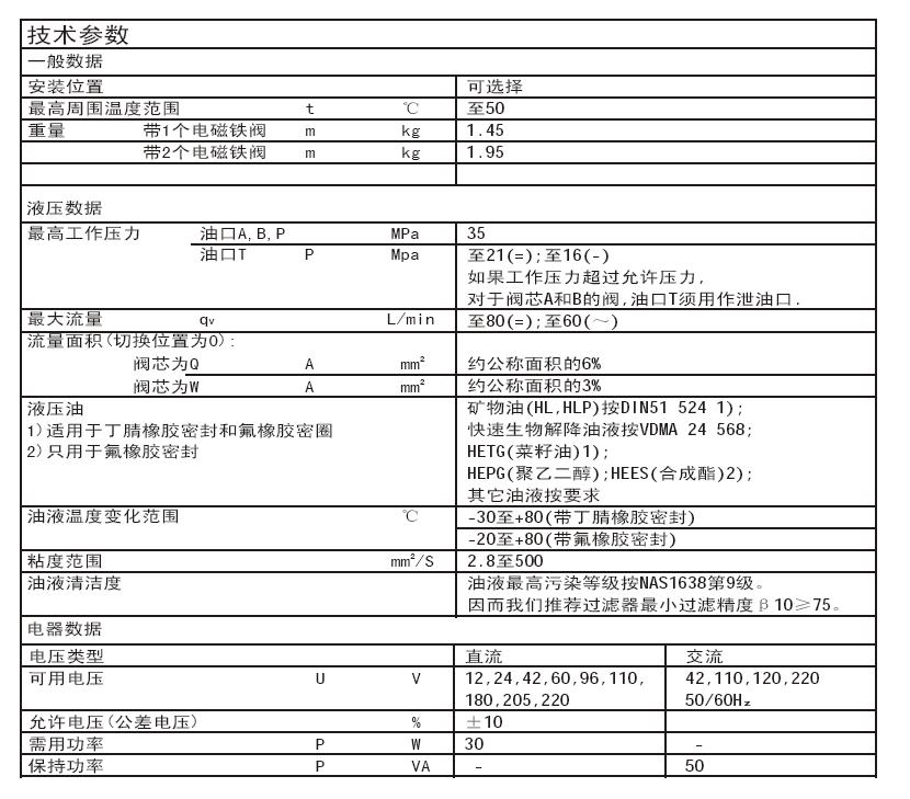

我的一个系统有两个电磁阀,分别控制一个液控阀的左右控制口,现在我想用一个双电磁铁的二位四通阀代替,但是这样的话会使T口进压力油 (最大30MPa),请问能这样用吗?有怎么影响?谢谢。

电磁换向阀的T口一般与电磁铁相通,电磁铁的允许压力一般最高为7MPa,所以T口不能承受7MPa以上的压力。

通径为10控制油外排的力士乐阀T口压力能达到31。5MPa

可以使用.但是你这里不可以直接替代液控单向阀,普通方向阀是滑阀结构.即便是O型机能实际上也是有泄漏的.  N; K4 ]; d' j6 y) m' P- O
第2 ,方向阀T口进压力油的问题,是完全可以的(比如,经常出现的倍流量回路),需要注意的是T口的压力极限.如果你需求这样做,一般需要采用BOSCHREXROTH的产品.注意样本上的说明.如果不注意会发生爆炸.  r: l7 ^/ T8 [; Y
不过现在REXROTH的供货周期是很长的,你得考虑这个问题
