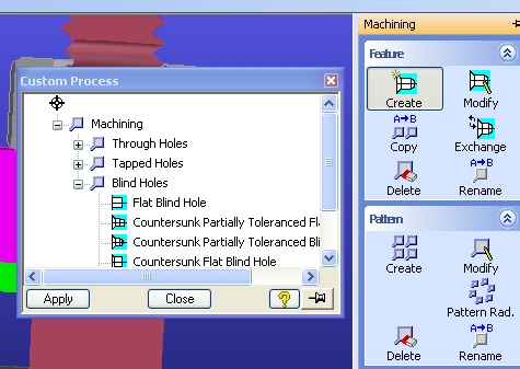

如上OSD2006中怎样构建螺纹孔?

开启 Machining 模块就可以了

Machining---
